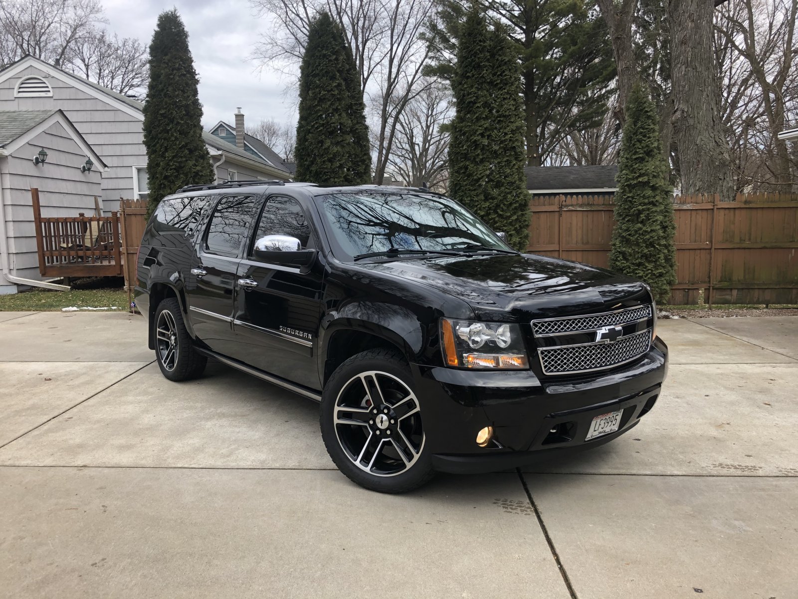

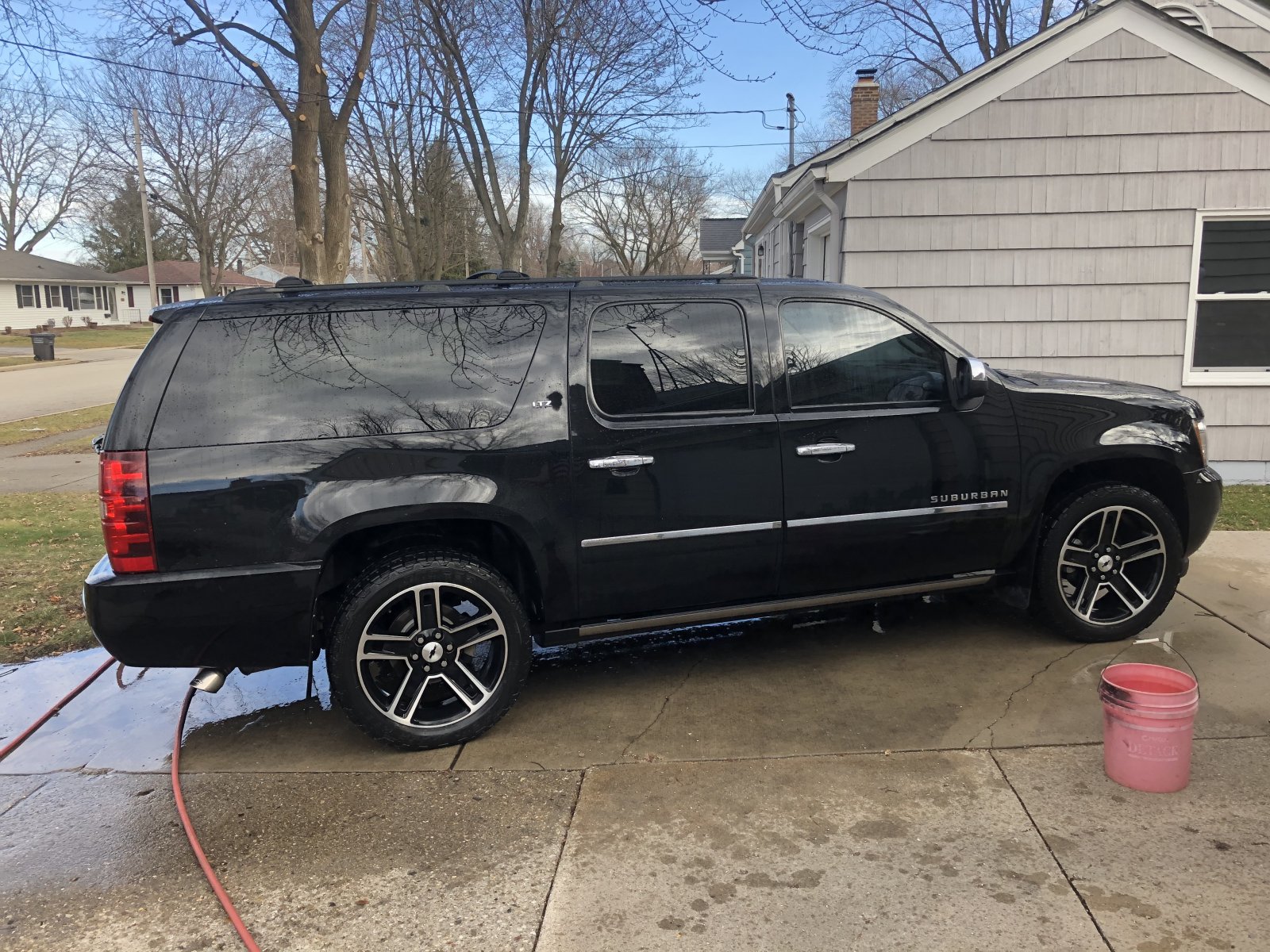

Bath time you sexy bish!
E0ED031D-4C06-4397-8FD8-F1AEF7FC2957.jpeg EFC1FFFD-DFE7-4642-BCC3-0B898F7792D1.jpeg 0177DEB5-DBDD-45BC-86E3-9CE3060A78B1.jpeg
